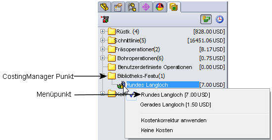

Ordner Setup  |
Rüstkosten auswählen |
Fügt vorhandene Rüstkosten im Ordner Setup hinzu. |
Rüstkosten hinzufügen |
Erstellt im Ordner Setup neue Rüstkosten mit der Bezeichnung Rüstkosten n . |
Elemente im Ordner Rüstkosten  |
Rüstkosten entfernen |
Entfernt ein Element aus dem Ordner Setup . |
Elemente im Ordner Cut Paths  |
In der Vorlage definierte Schneidemaschinen |
Legt ein anderes Schnittwerkzeug fest. Möglicherweise haben Sie zwei verschiedene Laser, unter denen Sie wählen können. |
Elemente im Ordner Biegungen  |
In der Vorlage definierte Biegemaschinen |
Legt eine andere Biegemaschine für das Erstellen von Biegungen des Teils fest. |
Elemente im Ordner Bibliotheks-Features  |
In der Vorlage definierte Bibliotheks-Features |
Legt ein anderes Bibliotheks-Feature als Ersatz für das automatisch ausgewählte Feature fest. |
Ordner Benutzerdefinierte Operationen  |
Benutzerdefinierte Operation erstellen |
Erstellt eine neue benutzerdefinierte Operation. |
Elemente im Ordner Benutzerdefinierte Operationen  |
Benutzerdefinierte Operation bearbeiten |
Bearbeitet eine benutzerdefinierte Operation. |
Benutzerdefinierte Operation entfernen |
Entfernt das Element aus dem Ordner Benutzerdefinierte Operationen . |
Elemente im Ordner Keine Kosten zugewiesen  |
Weist das Element als Bibliotheks-Feature zu. |
