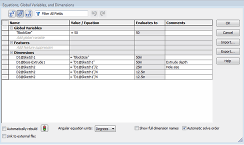

Neues Dialogfeld „Gleichungen“
Sie können sämtliche auf Gleichungen bezogene Aufgaben direkt im Dialogfeld Gleichungen, Globale Variablen und Bemaßungen ausführen. Sie müssen keine zusätzlichen Fenster öffnen oder schließen.
Das Dialogfeld verfügt über drei Ansichten, in denen Folgendes aufgelistet wird:
  • Alle Gleichungen und globalen Variablen
  • Alle in der aktiven Komponente oder Baugruppe verwendeten Bemaßungen
  • Gleichungen in der Reihenfolge ihrer Lösung.
Mit diesen Verbesserungen können Sie Gleichungen exakter erstellen:
  • Texterkennungsfunktionen reduzieren den Tippaufwand.
  • Dropdown-Listen mit globalen Variablen, mathematischen Funktionen und Dateieigenschaften bieten mehr Eingabeoptionen.
  • Automatisches Prüfen der Syntax zum Hervorheben unvollständiger oder ungültiger Einträge in rot für die sofortige Identifizierung von Fehlern
  • Das Tool Messen zum Hinzufügen von gemessenen gesteuerten Bemaßungen zu einer Gleichung
Außerdem können Sie:
  • Nach bestimmten Gleichungen, globalen Variablen oder Features filtern oder diese sortieren
  • Schritte rückgängig machen und wiederholen
  • Modelle automatisch neu aufbauen.
  • die Reihenfolge, in der Features neu aufgebaut werden, ändern.
  • Textdateien einfach verknüpfen und bearbeiten.
