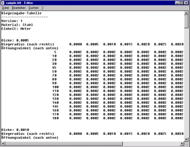

Eine Muster-Biegetabelle für Blechoperationen finden Sie im Verzeichnis <Installationsverzeichnis>\lang\german\Sheetmetal Bend Tables\sample.btl. Um Ihre eigene Biegetabelle zu erstellen, kopieren und bearbeiten Sie diese Biegetabelle mit einem Text-Editor.
Bei Biegetabellen, die als eine Textdatei erstellt wurden, wird folgendes unterstützt:
  • Alle Arten von Biegetabellen (Biegeverkürzung, Biegezugabe und K-Faktor).
  • Alle Maßeinheiten (Meter, Millimeter, Zentimeter, Zoll und Fuß). Die Maßeinheiten werden in der Zeile Einheit in der Biegetabelle festgelegt.
Bei Biegetabellen in einer Textdatei sind einige Punkte zu beachten:
  • Die Muster-Biegetabelle dient nur zu Informationszwecken. Die Werte in dieser Tabelle stehen nicht für tatsächliche Biegezugabewerte.
  • Wenn die Dicke des Teils oder der Biegewinkel zwischen den Werten dieser Tabelle liegt, interpoliert die Software die Werte und berechnet so die Biegezugabe.
