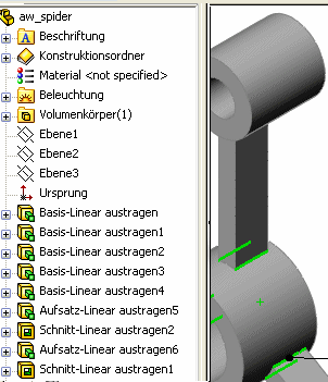

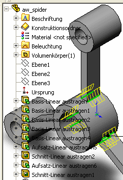

Dynamisches Hervorheben. Die Geometrie im Grafikbereich (Kanten, Flächen, Ebenen, Achsen usw.) wird hervorgehoben, wenn der Cursor sich im FeatureManager über dem Element befindet.
Transparenten aufschwingenden FeatureManager in Teilen/Baugruppen verwenden. Der aufschwingende FeatureManager ist transparent. Wenn die Option deaktiviert ist, ist der aufschwingende FeatureManager nicht transparent.
Transparenter aufschwingender FeatureManager
Undurchsichtiger aufschwingender FeatureManager
