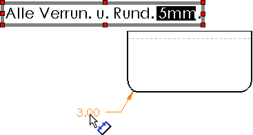

  • Sie können den Bezugshinweis A zu Bezugshinweis B ziehen, und der Text von Bezugshinweis A wird an Bezugshinweis B angehängt. Das Format von Bezugshinweis B bleibt unverändert. In diesem Beispiel wird der Bezugshinweis A auf den Bezugshinweis B abgelegt.
    Bezugshinweis A
    Bezugshinweis B
    Result

Beschriftung oder Bemaßung in einen Bezugshinweis aus einer Zeichnung einfügen:
  1. Erstellen Sie einen Bezugshinweis, oder bearbeiten Sie einen bereits bestehenden.
  1. Wählen Sie eine bestehende Beschriftung oder Bemaßung im Grafikbereich aus.
    Wenn Sie eine Bemaßung mit einem Symbol oder einer Toleranz auswählen, sind die Elemente im Bezugshinweis enthalten.
  2. Klicken Sie auf OK .
Um die Beschriftung oder Bemaßung zu bearbeiten, müssen Sie die bestehende Beschriftung oder Bemaßung auf dem Zeichenblatt bearbeiten. Sie können Beschriftungen oder Bemaßungen in Bezugshinweisen nicht bearbeiten, wenn diese von einer bestehenden Beschriftung oder Bemaßung eingefügt wurden. Wenn Sie die bestehende Beschriftung oder Bemaßung bearbeiten, werden alle referenzierten Kopien der Beschriftung und Bemaßung im Blatt aktualisiert.
