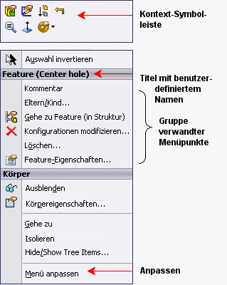

Kontextmenüs bieten praktischen Zugriff auf Werkzeuge und Befehle.
Um die Menüs sehen zu können, klicken Sie mit der rechten Maustaste, wenn Sie den Cursor über Folgendes führen:
  • Modellgeometrie
  • FeatureManager
  • Fensterränder
Zu den Kontextmenüs zählen:
  • Eine Kontext-Symbolleiste häufig verwendeter Befehle
  • Überschriften, die Abschnitte des Menüs kennzeichnen.
  • Benutzerdefinierte Namen, wenn Sie benutzerdefinierte Namen auf Features, Komponenten usw. anwenden.
  • Gruppen von zugehörigen Menüpunkten.
  • Möglichkeiten zur Anpassung des Menüs.
Kontextmenüs werden standardmäßig in Kurzversion angezeigt. Klicken Sie auf , um die Langversion mit allen möglichen Punkten anzuzeigen.
Kontextmenüs können angepasst werden:
  • Menüpunkte ein- und ausblenden
  • Alle Menüpunkte anzeigen
  • Menüs auf den Systemstandard zurücksetzen
