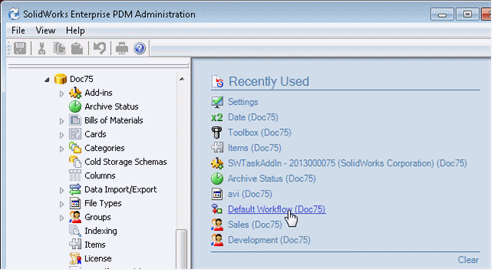

L'Elenco delle Ultime funzionalità utilizzate è visualizzato nel pannello a destra dello strumento Amministrazione SolidWorks Enterprise PDM. Consente di accedere rapidamente alle ultime dieci funzioni di amministrazione utilizzate.
EPDM_Admin_tool_recently_used
L'elenco delle Ultime funzionalità utilizzate viene salvato alla chiusura dello strumento Amministrazione. Quando si riapre lo strumento è possibile visualizzare la cronologia del lavoro svolto nella sessione precedente.
Per rimuovere tutti gli elementi attualmente inclusi nell'elenco, fare clic su Cancella.
Anche l'Editor scheda contiene un elenco delle Ultime funzionalità utilizzate, che mostra le schede modificate di recente.
