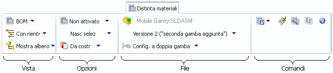

Le opzioni della barra degli strumenti nella scheda Distinta materiali consentono di controllarne la visualizzazione ed eseguire i comandi disponibili per la distinta materiali visualizzata.
Le opzioni della barra degli strumenti sono organizzate in sezioni. Queste opzioni sono visualizzate per esteso se c'è abbastanza spazio nella finestra di Explorer. Ad esempio, quando si visualizza una distinta materiali calcolata e si espande completamente il pannello di destra, si vede:
BOM_UI_Full

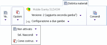

Invece, quando la finestra di Explorer è troppo piccola, le diverse sezioni della barra degli strumenti vengono compresse in pulsanti mobili. Se si fa clic su uno di questi pulsanti vengono visualizzati i controlli della sezione corrispondente. Ad esempio,
BOM_UI_shrunk
I nomi della sezione vengono visualizzati solo quando l'interfaccia utente è compressa.
Le sezioni vengono compresse in quest'ordine:
  1. Visualizza
  2. Opzioni
  3. Comandi
  4. File
Le opzioni disponibili e l'organizzazione della barra degli strumenti dipendono dal tipo di distinta materiali che si sta visualizzando. Fare clic su ? bomHelp.gif sulla scheda Distinta materiali per visualizzare i dettagli per il tipo di distinta materiali visualizzata.
In generale:
  • La sezione Visualizza identifica la distinta materiali visualizzata e consente di selezionare una distinta materiali diversa e controllare l'organizzazione dell'elenco di file.
  • Le sezione Opzioni consente di attivare la distinta materiali e ridefinire la visualizzazione.
  • La sezione File identifica il file del quale è visualizzata la distinta materiali e consente di selezionare la versione del file e la configurazione da visualizzare.
  • La sezione Comandi contiene i pulsanti che consentono di eseguire le operazioni sulla distinta materiali.

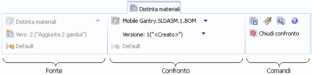

Quando si fa clic su Confronto BOM_UI_compare nella sezione Comandi, la disposizione della barra degli strumenti cambia, per consentire di selezionare le distinta materiali da confrontare.
BOM_UI_Comparison2
