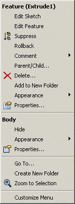

In SolidWorks, quando si fa clic con il tasto destro del mouse, vengono attivati i menu (rapidi) dipendenti dal contesto.
Per fare un esempio, i menu rapidi sono disponibili nell'area grafica per le viste di disegno o i fogli di disegno e per gli elementi nell'albero di disegno FeatureManager.
NOTA: quando si selezionano gli elementi nell'area grafica o nell'albero di disegno FeatureManager, le barre degli strumenti del contesto appaiono e forniscono l'accesso ad operazioni effettuate frequentemente per quel contesto.
Nell'area grafica di un nuovo documento di parte
Nell'area grafica di un nuovo disegno
Una funzione nell'albero di disegno FeatureManager
