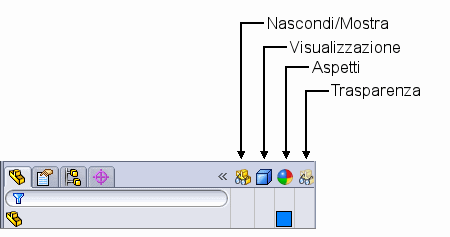

  1. Fare clic su in alto nell'albero di disegno FeatureManager.
    Il riquadro di visualizzazione si apre a destra dell'albero di disegno FeatureManager.
  2. In una parte multicorpo, per cambiare le impostazioni di visualizzazione di uno specifico corpo, espandere la cartella Corpi solidi.
  3. Spostare il puntatore non riquadro di visualizzazione per attivare una riga.
    La funzione o il corpo sarà evidenziato nell'area grafica.
  4. Procedere in uno dei modi seguenti:
    • Fare clic con il pulsante destro del mouse e selezionare un'impostazione di visualizzazione dal menu a comparsa.
    • Fare clic nella colonna per l'impostazione da cambiare.
      Nel caso di Nascondi/Mostra e Trasparenza, il clic commuta le impostazioni tra attive e disattive.
      Trasparenza attivato per le schede Nascondi/Mostra impostato su Nascondi per la riga centrale dei tubi
      Per Modalità di visualizzazione e Aspetto, un menu a comparsa presenta le impostazioni possibili.
