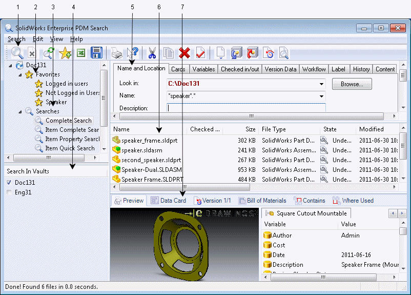

Enterprise PDM 検索ツールは別のウィンドウで開きます。 次の機能が含まれます:
1 検索ツールバー コマンドは検索編集 メニューから、また検索結果を右クリックすると表示されるメニューからも使用できます。
2 お気に入り お気に入りとして保存した頻繁に使用する検索テキストが表示されます。
お気に入りの検索テキストを選択すると、結果が表示されます。
お気に入り(Favorites)リストには、他のユーザーが保存した使用許可のある検索テキストを含めることもできます。
3 検索 検索フォームを表示します。
検索フォームを選択すると、パネルに右上に表示されます。
フォームを使用して検索条件を指定し、検索開始 start_search.gif (Start Search)(検索ツールバー) をクリックします。
4 ボルト内の検索 検索するボルトを選択できます。
検索フォームの探す場所(探す場所)フィールドを空に指定すると、複数のボルドで検索できます。
5 検索フォーム 検索条件を設定できます。
完全検索(Complete Search)フォーム(デフォルトのファイル検索フォーム)が表示されます。
6 結果 検索結果を表示します。
ツールバーのコマンドと検索(Search)メニューでは、検索結果を Excel スプレッド シートで開き、カンマで区切られたファイルとして保存できます。
7 タブ 選択ファイルやアイテムの情報を表示します。
タブはユーザー ベースの検索では適用されません。
