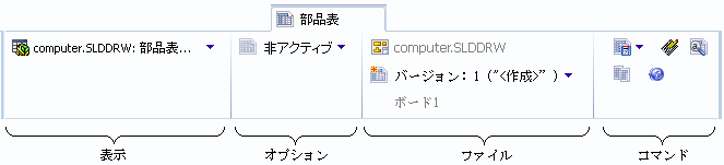

BOM(Bill of Materials)タブを使用して、SolidWorks アセンブリか図面の部品表を表示します。
SolidWorks BOM を表示するには、部品表を含む SolidWorks アセンブリか図面を選択します。 BOM (Bill of Materials)タブのBOMで、アイコンのBOMを選択します。
BOM_UI_SolidWork_BOM
表示(View)
BOM_UI_BOM_control 部品表(Bill of Materials) BOM タイプはこのアセンブリ、または図面で使用できます。
オプション
BOM_UI_Not_Activated_control アクティブ化(Activation) 部品表ビューで BOM を表示するかどうかをコントロールします。
File
ソース ファイル(Source file) (読み取り専用) アセンブリ、または図面ファイル名です。
ファイルバージョン(File Version) BOM を表示するソース ファイルのバージョンを選択できます。
Configuration (読み取り専用) BOMのコンフィギュレーションです。
コマンド(Commands)
BOM_UI_Save_BOM 保存 保存を選択して SolidWorks 部品表を保存するか、指定保存を選択してカスタム BOM に部品表を保存します。
BOM_UI_Open_as_CSV_file CSVファイルとして開く BOMをコンマによって区切られた Excel ファイルとして開きます。
検索 BOMで文字列を検索します。 BOMの検索(Searching BOMs) を参照してください。
部品表比較 比較する 2 番目の BOM を選択できるように、[部品表] タブのレイアウトを変更します。 BOMの比較(Comparing BOMs) を参照してください。
ヘルプ 状況依存ヘルプにアクセスします。
