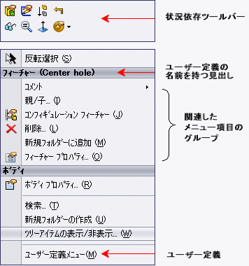

ショートカット メニュー
ショートカット メニューから、さまざまなツールやコマンドにアクセスできます。
ショートカット メニューを表示するには、ポインタを次のアイテム上に置き、右クリックします:
  • モデル ジオメトリ
  • FeatureManager デザイン ツリー
  • ウィンドウ枠
ショートカット メニューには次のアイテムが含まれます:
  • よく使われるコマンドの状況依存ツールバー(context toolbar)
  • メニューのセクション区切りを示すヘッダー
  • ユーザー定義名 (フィーチャーや構成部品などにユーザー定義名を適用している場合)
  • 関連するメニュー アイテムのグループ
  • メニューをカスタマイズするための方法
デフォルトで、ショートカット メニューは標準バージョンで表示されます。詳細バージョンを表示するには をクリックします。全てのアイテムが表示されます。
ショートカット メニューはカスタマイズできます:
  • メニュー アイテムの表示/非表示
  • すべてのアイテムの表示
  • メニューの表示をシステム デフォルトにリセット
