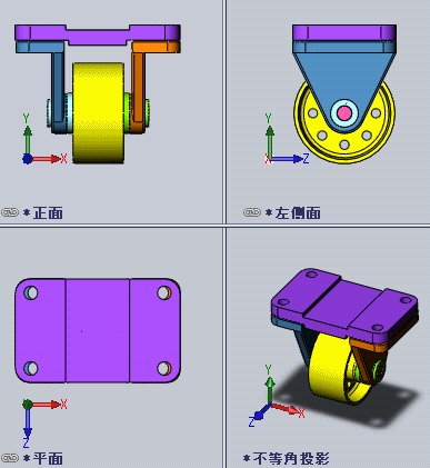

1、2、あるいは 4 個のビューポートを通じてモデルや図面を見ることができます。
| 4 面ビューポートを開くには: (表示ツールバーの)4面ビュー  (Four View)をクリックするか、ウィンドウ(Window)、ビューポート(Viewport)、4面ビュー(Four View)をクリックします。 |

 | 4 面ビュー(Four View) | 正面、右側面、平面(上面)、不等角投影(第3角法)あるいは正面、左側面、平面(上面)、不等角投影(第1角法)。ツール(Tools)、オプション(Options)、システム オプション(System Options)の表示/選択(Display/Selection)で、第 1 角法(First Angle)または第 3 角法(Third Angle)を指定します。 |
それぞれのビューポートの左下のコーナーに現在の方向が表示されます。
