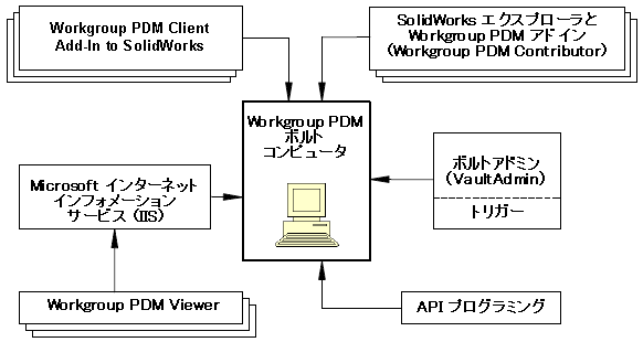

Workgroup PDM アプリケーションは、SolidWorks 環境内で、あるいはスタンドアロン アプリケーションとして SolidWorks Explorer 内で動作する、製品データ管理ソフトウェアです。 Workgroup PDMは、プロジェクトのチェックアウト/チェックイン/リビジョン管理の手順、またその他の管理作業をコントロールします。
下記は Workgroup PDM を図解したものです:
- 1つのコンピュータで使用できるボルトは1つだけです。
- Vault(ボルト)ディレクトリに非表示や読み取り専用のディレクトリは使用できません。
- クライアント/サーバー アプリケーションとして、Workgroup PDM のパフォーマンスは、強力なネットワーク環境に依存します。
- 多数のドキュメントを維持する必要がある場合は、少数のプロジェクト(各プロジェクトに属するドキュメント数が多い)で維持するのではなく、プロジェクトやサブプロジェクトの数を増やす(各プロジェクトに属するドキュメント数が少ない)とパフォーマンスが改善されます。

Clients と VaultAdmin、API と Viewer は、Vault(ボルト)が存在するコンピュータにインストールすることも、また別のコンピュータにインストールすることもできます。
- クライアント API をインストールする際、Workgroup PDM Server をインストールする必要はありません。 Workgroup PDM Client をインストールする際、クライアント API もインストールされるようになりました。
ボルト フォルダをリモート位置に設定するには、サーバー先を指定する時に、UNC(一般的な命名規則)に従ったパス名全体を入力します。 (詳細は UNCフォーマット(UNC Format) を参照してください。)
- ボルトのインストールや更新には、コンピュータを再起動させる必要があります。
- 再起動後、Workgroup PDM Server サービスが自動的に実行されない場合は、マニュアルで開始させる必要があります。 Windows エクスプローラで pdmwvault.exe を実行します(install_dir\SolidWorks Workgroup PDM\Vault)。
Workgroup PDMクライアントをインストールする場合、各コンピュータにsolidworksexplorer.exeをインストールする必要があります。 この実行ファイルは、共有ドライブから実行できます。 Workgroup PDM の Vault(ボルト)、Viewer(ビューア)、API Client(API クライアント)、VaultAdmin(ボルト アドミン)は、各クライアント コンピュータにはインストールされません。
