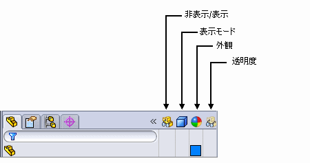

表示パネルを展開するには、FeatureManagerパネル上部の
(タブの右側)をクリックします。
表示パネルは FeatureManager パネルの右側に表示されます。表示パネルには4つのコラムがあります:
