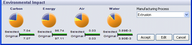

環境影響ダッシュボード(Environmental Impact Dashboard)
ダッシュボードには、類似材料検索(Find Similar Material)ダイアログ ボックスの材料が環境に与える影響がダイナミック に表示されます。 このダッシュボードは Sustainability タスクパネルの環境影響(Environmental Impact)ダッシュボードと似ています。
円グラフと比較バー 円グラフには類似材料(Similar Materials)リストで選択した材料が環境に与える影響が表示されます。 バーは選択材料(選択(Selected))を実行した類似選択(Find Similar)(オリジナル(Original))と比較します。
製造プロセス 選択材料の製造プロセスを設定します。
確定 Sustainability タスクパネルの材料(Material)部分に選択材料のクラス(Class)と名前(Name)を追加し、類似材料検索(Find Similar Material)ダイアログ ボックスを閉じます。
編集 類似材料のリストを削除し、デフォルトの検索条件ボックスを表示します。異なる設定を使用して、新しい検索を実行できます。
キャンセル 類似材料検索(Find Similar Material)ダイアログ ボックスを閉じます。
