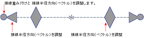

スプライン ハンドルの使用(Using Spline Handles)
スプラインハンドルは、その時点でスプラインの重さと方向(ベクトル)をコントロールするために複数のハンドルタイプを含みます。重さと方向をコントロールすることができます:
