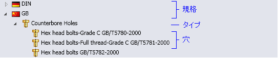

左パネル
穴ウィザード規格 (Hole Wizard Standards) の下の左パネルには、規格、カテゴリ、タイプが表示されます。
右パネル
アイテムを選択解除するには、チェックボックスをクリアにします。アイテムを選択解除すると、もう一度選択するまで、左と右のパネルで選択解除されたままになります。
規格、カテゴリ、タイプを展開するには、右パネルでフォルダをクリックします。1レベル前に戻るには、バックアップ
(Back Up)をクリックします。
