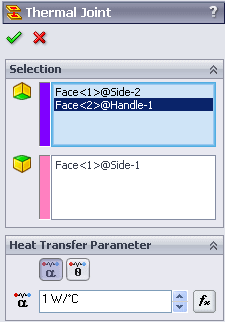

新しい熱ジョイント (Thermal Joint) は、熱抵抗を指定することによってある面から別の面への熱伝導をシミュレートするのに便利です。
導体自体をモデル化しなくても、ある面 (または面のアセンブリ) から別の面 (または面のアセンブリ) への熱伝導を行うことができます。熱伝導パラメータを完全な熱伝導率 (W/K) または熱抵抗 (K/W) として指定します。
