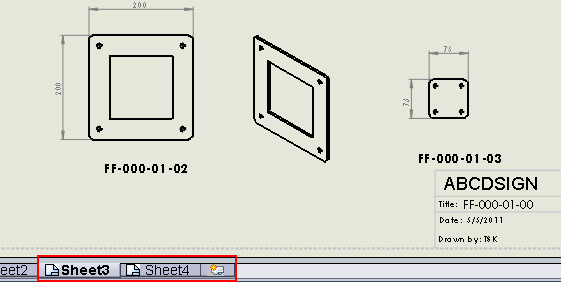

DXF または DWG 用紙スペースへの複数枚の図面のエクスポート
複数枚の図面のすべてのシートをファイル レイアウト (用紙) スペースにエクスポートし、ドキュメントを単一の .dxf または.dwg ファイルとして保存できます。
複数枚の図面から、次の操作を行います。
  1. ファイル > 指定保存 をクリックします。
  2. ダイアログボックスのファイルの種類DXF または DWG を選択します。
  3. オプション(Options)をクリックします。
  4. エクスポート オプション ダイアログ ボックスの 複数の図面シート図面シートを用紙スペースにエクスポートを選択します。
  5. その他のオプションを設定し、OK をクリックします。
  6. 名前を付けて保存 (Save As) ダイアログボックスで、ファイル名を入力して保存 (Save) をクリックします。
  7. SolidWorks から DXF/DWG へマッピング ダイアログ ボックスが表示された場合は、マッピング オプションを指定して OK をクリックします。
