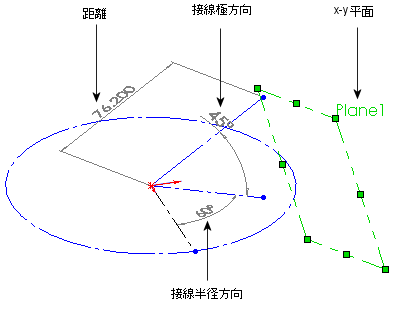

パラメータ
角度と座標に基づいて 3D 空間で平面を指定します。
距離(Distance): XYZ 方向のスケッチ原点からの平面の距離を表示します。
接線半径方向(Tangent Radial Direction): x-y 平面の法線の投影と X 方向の間の角度をコントロールします。
接線極方向(Tangent Polar Direction): 法線と x-y 平面の投影の間の角度をコントロールします。
