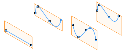

K-係数が適用される有効なスケッチのペア:
有効なロフト ベンド 1

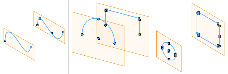

K-係数が適用されない無効なスケッチのペア:
無効なロフト ベンド 1
