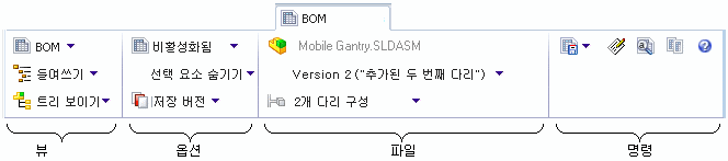

BOM 탭의 도구 모음 옵션을 사용하면 BOM의 표시 방식과 현재 보고 있는 BOM에 사용 가능한 명령을 실행하는 방법을 제어할 수 있습니다.
도구 모음 옵션은 섹션별로 구성됩니다. 이 옵션은 Explorer 창에 충분한 공간이 있을 경우에 모두 표시됩니다. 예를 들어, 계산된 BOM을 볼 때 오른쪽 창을 모두 확장하면 다음과 같이 표시됩니다.
BOM_UI_Full

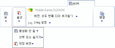

Explorer 창이 너무 좁으면 도구 모음 중 필요한 최대한의 섹션이 플라이아웃 버튼으로 간략하게 표시됩니다. 이러한 버튼을 클릭하면 해당 섹션에 대한 컨트롤이 표시됩니다. 예:
BOM_UI_shrunk
이 섹션 이름은 사용자 인터페이스가 축소 표시된 경우에만 표시됩니다.
섹션은 다음 순서로 축소 표시됩니다.
  1. 옵션
  2. 명령
  3. 파일
사용 가능한 옵션과 도구 모음은 현재 보고 있는 BOM에 따라 달라집니다. BOM 탭에서 도움말 bomHelp.gif을 클릭하여 현재 보고 있는 BOM 유형의 상세 정보를 표시합니다.
일반적으로,
  • 뷰 섹션에는 현재 보고 있는 BOM을 식별하며, 다른 BOM을 선택하고 파일 목록의 정렬 방식을 변경할 수 있습니다.
  • 이 옵션 섹션에서는 BOM을 활성화하고 표시를 세분화할 수 있습니다.
  • 파일 섹션에서는 표시되는 BOM을 포함한 파일을 식별하며, 보려는 파일 버전과 구성을 선택할 수 있습니다.
  • 명령 섹션에는 BOM에서 작업을 수행할 수 있는 버튼이 포함됩니다.

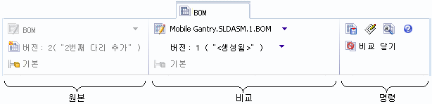

명령 섹션의 비교 BOM_UI_compare를 클릭하면 비교할 BOM을 선택할 수 있도록 도구 모음 레이아웃이 변경됩니다.
