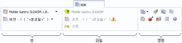

BOM 탭으로 명명된 BOM을 봅니다. 계산된 BOM과 SolidWorks BOM으로부터 명명된 BOM을 저장할 수 있습니다.
계산된 BOM을 표시하려면 사용자의 로컬 파일 볼트에서 SolidWorks 어셈블리나 도면을 선택합니다. BOM 탭에서, BOM으로는 이름이 BOM인 아이콘이나 SolidWorks BOM 아이콘을 선택합니다.
BOM_UI_Named
명명된 BOM에 관한 정보입니다.
BOM_UI_Named_BOM_BOM_control BOM BOM 유형. 명명된 BOM 이나 SolidWorks BOM 을 선택합니다.
  BOM 버전 표시되는 BOM 버전.
파일(F)
명명된 BOM과 관련된 파일에 관한 정보.
원본 (읽기 전용) 명명된 BOM과 관련된 어셈블리 또는 도면.
소스 버전 (읽기전용) 관련 파일의 버전.
텍스트 필드 끝 부분에 있는 원본 버전 업데이트 아이콘이 로 표시되면, 보다 최근 버전의 원본 파일이 존재함을 나타내므로, 이 원본 파일과 일치시키기 위해 명명된 BOM 데이터를 업데이트할 수 있습니다.
아이콘이 로 표시되는 경우 명명된 BOM이 원본 파일의 최근 버전을 근거로 합니다.
설정 (읽기전용) 관련 파일의 설정.
명령
BOM_UI_Save_BOM 저장 저장을 선택해서 BOM을 저장하거나 다른 이름으로 저장을 선택해서 새로 명명한 BOM을 저장합니다.
BOM_UI_Open_as_CSV_file CSV로 열기 BOM을 쉼표로 분리된 파일로 Excel에서 엽니다.
BOM_UI_Switch_View 보기 전환 BOM 보기와 파일 보기 사이를 전환합니다.
