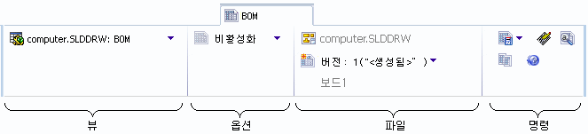

BOM 탭을 사용해서 SolidWorks 어셈블리나 도면 BOM 테이블을 봅니다.
SolidWorks BOM를 표시하려면 SolidWorks 어셈블리나 BOM이 포함된 도면을 선택합니다. BOM 탭에서 BOM으로 아이콘이 있는 BOM을 선택합니다.
BOM_UI_SolidWork_BOM
BOM_UI_BOM_control BOM 이 어셈블리나 도면에 사용 가능한 BOM 유형.
옵션
BOM_UI_Not_Activated_control 활성화 BOM 보기에서 BOM을 표시할지 여부를 지정합니다.
파일(F)
원본 파일 (읽기전용) 어셈블리나 도면 파일명
파일 버전 BOM을 표시할 원본 파일 버전을 선택할 수 있습니다.
설정 (읽기전용) BOM의 설정.
명령
BOM_UI_Save_BOM 저장 SolidWorks BOM을 저장하려면 저장을 선택하고 BOM 재질을 명명된 BOM으로 저장하려면 다른 이름으로 저장을 선택합니다.
BOM_UI_Open_as_CSV_file CSV 파일로 열기 BOM을 쉼표로 분리된 파일로 Excel에서 엽니다.
검색 텍스트 스트링을 BOM에서 검색합니다. BOM 검색하기을 참고하십시오.
BOM 비교 BOM 탭 레이아웃을 변경하여 비교할 두 번째 BOM을 선택할 수 있도록 합니다. BOM 비교하기을 참고하십시오.
도움말 상황별 도움말에 액세스합니다.
