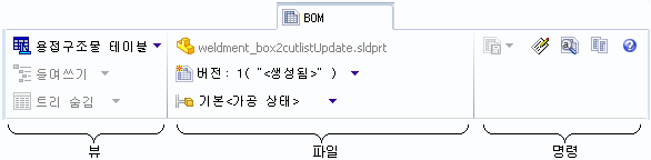

용접 구조물 테이블이나 용접 BOM을 보려면 멀티바디 파트를 선택합니다. BOM 탭에서 BOM의 경우 용접구조물 테이블 용접 BOM 을 선택합니다.
용접 BOM과 용접구조물 테이블의 BOM 도구 모음 레이아웃은 동일합니다.
BOM_UI_Weldment_cutlist
BOM 선택한 BOM 유형, 용접구조물 테이블 이나 용접 BOM .
파일(F)
원본 (읽기전용) 용접 파트 파일 이름.
파일 버전 파일 버전
설정 설정명
명령
이러한 명령은 용접구조물 테이블과 용접 BOM에서 모두 사용할 수 있습니다.
BOM_UI_Open_as_CSV_file CSV로 열기 쉼표로 분리된 파일로 Excel에 BOM를 엽니다.
검색 텍스트 스트링을 BOM에서 검색합니다. BOM 검색하기을 참고하십시오.
비교 BOM 탭 레이아웃을 변경하여 비교할 두 번째 BOM을 선택할 수 있도록 합니다. BOM 비교하기을 참고하십시오.
도움말 상황별 도움말을 액세스 합니다.
