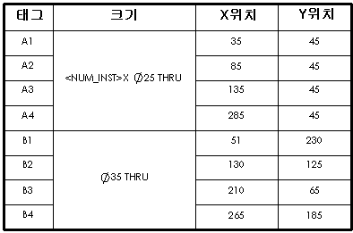

구멍 테이블 태그 시퀀스로 사용할 글자나 숫자를 선택합니다.
A, B, C 문자를 사용한 구멍 태그 시퀀스가 우선합니다.
1, 2, 3 구멍 태그 시퀀스를 숫자로 정의합니다.

ANSI 인치 규격의 문자나 숫자로 드릴 크기 표시 문자 또는 숫자를 사용하여 구멍 테이블의 ANSI 인치 구멍 크기를 표시합니다. 구멍 스팩과 같은 크기로 구멍 마법사 도구를 사용하여 작성한 구멍입니다.
prj-17302-hole-tables-yes-hole-type.gif prj-17302-hole-tables-no-hole-type.gif
구멍 유형 사용함
구멍 유형 사용하지 않음
