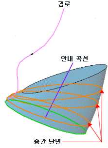

중간 스윕 단면 미리보기
스윕의 중간 단면은 경로 및 안내 곡선에 따라 증가된 세트 단면을 보여줍니다.
스윕에서 중간 단면을 보는 방법
참고: 필요한 경우 스윕을 만들기 전에 이 옵션을 활성 할 수 있습니다.
  1. FeatureManager 디자인 트리에서 스윕 피처를 오른쪽 클릭하고 피처 편집을 선택합니다.
  2. 안내 곡선 아래애서, 단면 표시 를 클릭합니다.
  3. 위, 아래 화살표 를 클릭하여 미리보기를 스크롤합니다.
