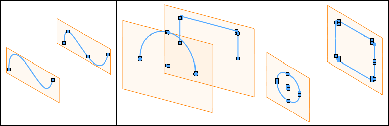

K-변수가 적용되는 유효한 스케치 쌍:
유효한 로프트 굽힘 1

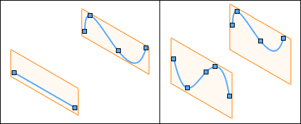

K-변수가 적용되지 않는 유효하지 않은 스케치 쌍:
유효하지 않은 로프트 굽힘 1
