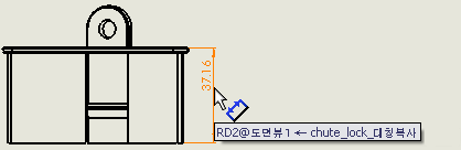

대칭 복사 또는 파생된 파트를 작성할 때, 원본 파트의 스케치와 피처의 치수를 불러올 수 있습니다. 대칭 복사 또는 파생된 파트에서 작성한 도면에 있는 참조 치수들을 포함할 수 있습니다.
파트를 대칭 복사하거나 파생할 때 치수를 불러오려면, 파트 삽입 PropertyManager에서 모델 치수를 선택합니다.
스케치 치수가 표시된 원본 파트 불러온 치수가 표시된 대칭 복사 파트
대칭 복사 파트를 기반으로 한 도면
