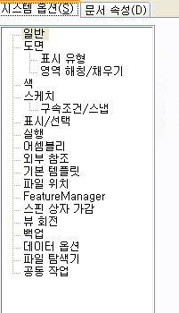

SolidWorks 옵션은 다음과 같이 몇 가지 주요 카테고리로 분류됩니다.
  • 시스템 옵션은 모든 문서에 적용됩니다.
  • 문서 속성은 현재 활성 문서에만 적용됩니다.
새 문서는 그 문서 설정(단위, 이미지 품질 등)을 문서를 새로 작성할 때 사용한 템플릿의 문서 속성에서 가져옵니다. 설정 복사 마법사는 옵션이 다른 컴퓨터에 복사될 수 있도록 레지스트리 세팅을 불러오는 역할을 합니다. 불러오기와 내보내기 옵션에 관한 자세한 내용은 SolidWorks 불러오기와 내보내기 대화 상자를 참고합니다.
옵션 대화 상자를 사용하려면, 옵션 (표준 도구 모음) 또는 도구, 옵션을 클릭합니다.
