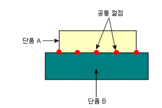

접촉 세트PropertyManager에서 지정한 세트 1세트 2 (원본과 대상) 요소를 본드 결합합니다. 본드 접합된 요소는 마치 용접된 것과 같습니다. 이 옵션은 정적, 비선형, 고유진동수, 좌굴, 열전달 스터디에서 사용할 수 있습니다. 메시는 호환되지 않아도 됩니다. 메시가 호환될 경우 접촉부를 따라 일치되는 노드가 합쳐집니다. 호환되지 않을 경우에는 내부적으로 구속조건 식이 적용되어 본드 효과가 시뮬레이션됩니다.
처음에 접하는 면(메시는 호환되거나 호환되지 않을 수 있음)
메시가 호횐되는 상태의 본드 접촉면 예
