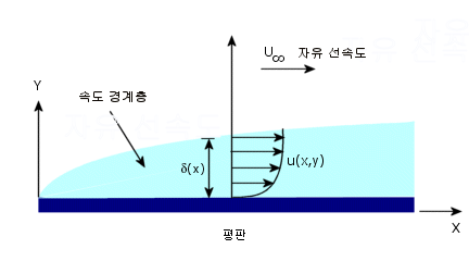

대류는 고정 분자에 인접한 것으로 가정된 표면과 주변의 유체 유동 간의 얇은 변이층인 경계층의 개념과 연관됩니다. 이 개념은 평판의 유동 상태를 보여주는 다음 그림을 통해 파악할 수 있습니다.
여기에서 u(x,y)는 X방향 속도입니다. 자유 흐름 속도의 99%로 지정된 유체층의 바깥쪽 접선까지의 영역을 유체 경계층 두께(d(x))라고 합니다.

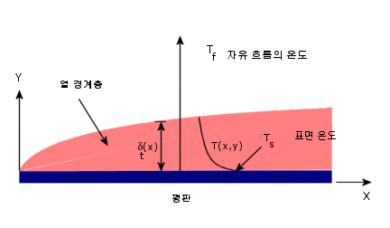

표면 온도에서 주변 온도로의 온도 변이를 나타내는 유사 스케치를 작성할 수 있습니다. 다음 그림은 온도 변이 개요도를 나타냅니다. 열 경계층 두께는 유체층의 두께와 같지 않아도 됩니다. 프란틀 수
를 구성하는 유체 속성은 두 경계층 유형의 상대적 크기를 제어합니다. 프란틀 수(Pr) 1은 양 경계층에 대한 동일 거동을 나타냅니다.
