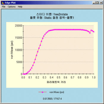

파라매트릭 변수를 바꾸려면 모서리 플롯 뒤집기를 선택합니다.
보고서 옵션 아래에서, 플롯을 클릭합니다.
모서리 플롯 창에 표시된 결과(그래프의 Y축) 값과 선택한 모서리에서 1로 정규화된 파라매트릭 거리 값(X축)이 표시됩니다.
를 클릭하여 그래프 창을 닫습니다.
을 클릭합니다.
모서리 플롯 뒤집기가 선택되지 않은 상태
모서리 플롯 뒤집기가 선택된 상태
