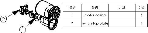

두 개의 부품 번호가 있는 선의 예:
