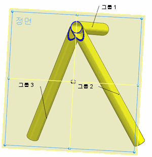

  1. 를 클릭합니다.
세 용접 그룹이 있는 모델.
잘라내기 순서가 있는 단면도:
  • 그룹 1 - 잘라내기 순서 1
  • 그룹 2 - 잘라내기 순서 2
  • 그룹 3 - 잘라내기 순서 3
결과:
  • 그룹 1이 그룹 2와 3을 잘라냅니다.
  • 그룹 2가 그룹 3을 잘라냅니다.
잘라내기 순서가 있는 단면도:
  • 그룹 1 - 잘라내기 순서 1
  • 그룹 2 - 잘라내기 순서 2
  • 그룹 3 - 잘라내기 순서 2
결과:
  • 그룹 2와 3이 서로 마이터 합니다.
잘라내기 순서가 있는 단면도:
  • 그룹 1 - 잘라내기 순서 2
  • 그룹 2 - 잘라내기 순서 1
  • 그룹 3 - 잘라내기 순서 1
결과:
  • 그룹 2와 3이그룹 2를 잘라냅니다.
