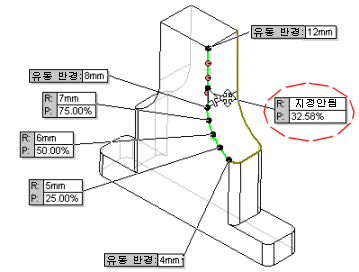

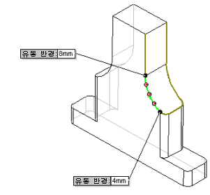

단일 스케치를 선택하고 세 개의 지정 안된 기본 통제점을 가진 모델
통제점에 반경을 부가한 모델

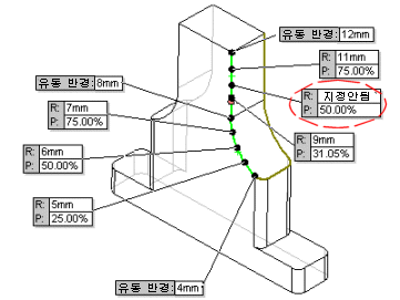

두 개의 스케치 요소를 선택하려면, 두 번째 요소를 선택하기 이전에 첫 번째 요소의 통제점과 꼭지점에 반경을 부가합니다.
두 개의 스케치 요소를 선택하고 두 번째 요소의 꼭지점에 반경을 부가한 모델

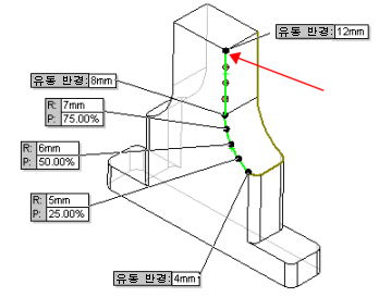

통제점에 반경을 부가하기 이전에, 꼭지점에 반경을 부가해야 합니다.
두 개의 스케치 요소를 선택하고 모든 통제점에 반경을 부가한 모델
통제점의 이전 위치와 새 위치가 모두 표시되지만 속성표시기는 새 위치에만 표시됩니다.
원하는 모든 통제점에 반경을 부가할 수 있으며 지정하지 않을 수도 있습니다.
