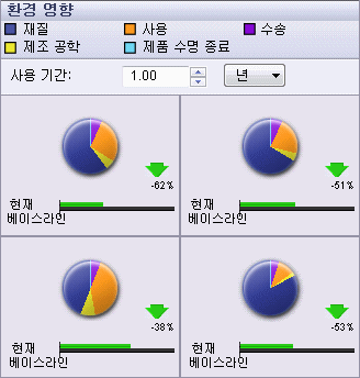

대시보드 및 보고서
SolidWorks Sustainability는 환경에 영향을 미치는 요인에 대한 실시간 피드백을 제공합니다. 결과는 환경 영향 대시보드에 나타나며 변경 사항이 있을 시 동적으로 업데이트됩니다.
결과를 공유하기 위해 사용자 정의 보고서를 작성할 수 있습니다.

환경 영향 요인
SolidWorks Sustainability는 재료, 제조, 위치 입력을 기반으로 전과정을 평가합니다. SolidWorks Sustainability는 결과를 환경 영향 요인으로 유추하여 측정하고 총체적으로 평가합니다.
탄소 발자국(Carbon Footprint)
일산화탄소와 메탄과 같은 탄산가스류는 주로 연료 소각에 의해 대기에 방출됩니다.
에너지 소비
제품 전과정에 소비되는 재생 불가능한 모든 형태의 에너지입니다.
대기 산성화
이산화황, 질소 산화물과 같은 산성 배출은 결과적으로 산성비를 내리게 합니다.
수질 부영양화
폐수와 비료성분에 의한 수질 부영양화 오염은 조류를 비정상적으로 증식시켜 동식물을 죽음에 이르게 합니다.
