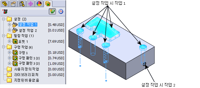

생산준비
생산준비 FM_folder.gif 폴더에는 파트의 배치(로트) 실행을 위한 기계 준비 등 제조 준비와 관련된 비용이 포함됩니다. 각 파트 제조 작업에는 생산준비 비용이 필요합니다. 생산준비 비용은 기계에서 파트를 준비하는 데 필요한 시간에 따라 달라집니다. 생산준비 비용에는 시간당 기계 비용(기계는 준비하는 동안 사용할 수 없으므로)과 파트 준비에 투입된 노동 비용이 포함됩니다. 생산준비 비용이 Machining 템플릿에 있는 경우 Costing 도구에서 인식합니다.
생산준비 FM_folder.gif 폴더에는 라이브러리 피처 또는 사용자 정의 피처에 대해 템플릿에서 정의된 생산준비 비용이 있을 수 있습니다. 또한 폴더는 모든 절단, 밀링 및 드릴링 생산준비 비용을 적당한 생산준비 작업으로 그룹화합니다. 절단, 밀링 및 드릴링 생산준비 비용의 경우 총 작업 비용의 일반 5%로 간주되며, 이 피처를 위해 절삭하는 시간과 노동 및 기계 비용을 곱한 값입니다.
예를 들어, 파트의 위쪽 면에 밀링 작업이 필요한 포켓이 있을 경우 포켓이 밀링 작업 FM_folder.gif 폴더에 나열되고 해당 생산준비 작업이 생산준비 FM_folder.gif 폴더의 생산준비 작업 setup_operation_folder.gif 폴더에 나열됩니다. 동일한 작업 방향을 공유하는 모든 피처는 동일한 생산준비 작업 setup_operation_folder.gif 폴더에 위치합니다. 예를 들어, 위쪽 면에 있는 포켓과 구멍은 하나의 생산준비 작업 setup_operation_folder.gif 폴더에 있고, 면 작업 및 오른쪽 면의 구멍은 다른 생산준비 작업 setup_operation_folder.gif 폴더에서 그룹화됩니다.
생산준비 FM_folder.gif 폴더를 확장하고 생산준비 비용 Costing_Setup_Cost.gif으로 포인터를 가져가면 비용이 어떻게 계산되는지 볼 수 있습니다.
생산준비 비용은 파트당 기준입니다.
생산준비 FM_folder.gif 폴더에서 개별 생산준비 비용을 서로 다른 생산준비 작업으로 끌어 놓거나 새로운 생산준비 작업에 둘 수 있습니다.

밀링 작업
밀링 작업 FM_folder.gif 폴더에는 포켓, 면 및 모따기 밀링 등의 작업이 포함됩니다.
밀링 작업은 절삭률(MRR)을 사용하여 계산됩니다. 밀링 작업 FM_folder.gif 폴더를 확장하고 밀링 작업으로 포인터를 가져가면 비용이 어떻게 계산되는지 볼 수 있습니다. 밀링 경로를 선택하여 모델의 형상을 하이라이트합니다.
구멍 작업
구멍 작업 FM_folder.gif 폴더에는 구멍을 만드는 데 필요한 드릴링 및 태핑 작업이 포함됩니다. 적당한 드릴링 및 태핑 크기는 파트의 구멍에 가장 알맞게 Machining 템플릿에서 선택됩니다. 적당한 드릴링 및 태핑 크기가 템플릿에 없을 경우 경고 아이콘 CM_warning_exlamation_point.gif이 나타납니다. Machining 템플릿을 편집하고 적당한 드릴링 및 태핑 크기를 추가하여 경고를 해결할 수 있습니다.
구멍 작업은 드릴링 및 태핑에 대한 절삭률(MRR)을 사용하여 계산됩니다. 구멍 작업 FM_folder.gif 폴더를 확장하고 구멍 작업으로 포인터를 가져가면 비용이 어떻게 계산되는지 볼 수 있습니다. 구멍 경로를 선택하여 모델의 형상을 하이라이트합니다.
