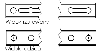

Aby wyrównać przerwanie w widoku rzutowania z przerwaniem w widoku rodzica, należy:
  1. Kliknąć prawym przyciskiem myszy w widoku rzutowania i kliknąć Właściwości.
  2. W oknie dialogowym kliknąć Wyrównaj przerwania z rodzicem.
  3. Kliknąć OK.
