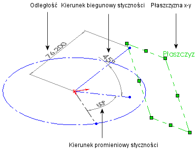

Parametry
Lokalizuje płaszczyznę w przestrzeni trójwymiarowej w oparciu o kąty i współrzędne.
Odległość. Wyświetla odległość płaszczyzny od początku układu współrzędnych szkicu wzdłuż kierunku X, Y lub Z.
Kierunek promieniowy styczności. Steruje kątem pomiędzy rzutem normalnej na płaszczyznę x-y, a kierunkiem X.
Kierunek biegunowy styczności. Steruje kątem pomiędzy normalną, a jej rzutem normalnej na płaszczyznę x-y.
