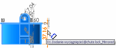

Podczas tworzenia części odbitej w lustrze lub wyprowadzonej można zaimportować wymiary operacji i szkic oryginalnej części. Można uwzględnić te wymiary orientacyjne w rysunkach tworzonych z części wyprowadzonych lub odbitych w lustrze.
Aby zaimportować wymiary podczas wyprowadzania lub odbijania części w lustrze, należy wybrać Wymiary modelu w menedżerze właściwości PropertyManager Wstaw część.
Pierwotna część ukazująca wymiar szkicu Część odbita w lustrze ukazująca importowane wymiary
Rysunek oparty na części odbitej w lustrze
