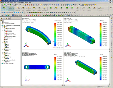

Można wyświetlać wiele wyników jednocześnie w podzielonych oknach. Można również wykreślać i porównywać wyniki pomiędzy różnymi badaniami projektu. Narzędzie Porównaj wyniki stanowi inną metodę porównywania wykresów z jednego lub kilku badań.
Aby wyświetlić wiele wyników w podzielonych oknach, należy:
  1. Po uruchomieniu badania podzielić obszar graficzny na 4 okienka.
  1. Kliknąć wewnątrz dowolnego okienka, a następnie zdefiniować żądane badanie.
Wykres zostanie wyświetlony w aktywnym okienku.
  1. Kliknąć wewnątrz innego okienka, aby je uaktywnić, a następnie zdefiniować inny wykres w tym samym badaniu.
  2. Wykres zostanie wyświetlony w aktywnym okienku.
  3. Aby edytować definicję wykresu, należy kliknąć wewnątrz okienka, w którym dany wykres jest wyświetlany, a następnie poddać edycji definicję wykresu.
Aby wyświetlić jednocześnie wyniki z różnych badań, należy:
  1. Po zakończonym powodzeniem uruchomieniu żądanych badań, podzielić obszar graficzny.
  2. Kliknąć wewnątrz dowolnego okienka, aby go uaktywnić.
  3. Zdefiniować wykres wyników z badania.
  1. Uaktywnić inne okienko, a następnie zdefiniować wykres tego samego wyniku z innego badania.
Można zdefiniować maksymalnie 4 wykresy z 4 różnych badań.
