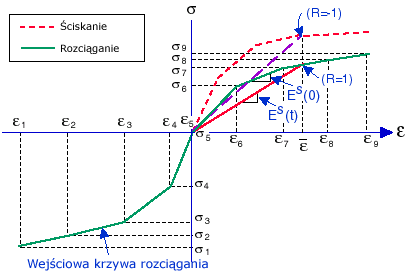

Całkowity wektor odkształcenia e jest używany do obliczenia skutecznego naprężenia e, aby uzyskać moduł sieczny ze zdefiniowanej przez użytkownika krzywej materiałowej (rozciągania). W przypadku trójwymiarowym,
Krzywa rozciągania od trzeciego kwadrantu (ściskanie) do pierwszego kwadrantu (rozciąganie) ma zastosowanie do tego modelu dla elementów dwuwymiarowych i trójwymiarowych z pewnymi modyfikacjami. Aby uzyskać styczne i sieczne moduły materiałowe wykorzystywana jest metoda interpolacji. Definiowanie proporcji R, która jest funkcją odkształcenia wolumetrycznego F, odkształcenia skutecznego i współczynnika Poissona R przybiera następującą postać:
bsp;Zauważono, że R = 1 przedstawia przypadek rozciągania jednoosiowego, a R = -1 przedstawia przypadek ściskania. Te dwa przypadki określają górną i dolną granicę, w taki sposób, że gdy R przekracza te dwie wartości, program wymusza wartość graniczną. Model nieliniowy sprężysty materiału może być używany z siatkami bryłowymi i skorupowymi.
Poniżej przedstawiono typową krzywą rozciągania modelu nieliniowego materiału.
