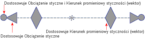

Używanie uchwytów splajnu
Uchwyt splajnu zawiera różne typy uchwytów sterujące obciążeniem i kierunkiem (wektorem) splajnu w danym punkcie. Można sterować obciążeniem i kierunkiem:
  • Indywidualnie lub łącznie
  • W sposób niesymetryczny: tylko po jednej stronie
  • W sposób symetryczny: po obydwu stronach łącznie
Kolory uchwytów wskazują na stan operacji.
Uchwyty
Stan
Wyniki - uchwyt:
Nieaktywny
nie jest wybrany.
Wybrane
był wybrany, lecz nie nastąpił żaden ruch.
Aktywny
został przemieszczony, a operacja nadal trwa.
Uaktywniony
bsp;został przemieszczony, a operacja jest w stanie spoczynku w nowej pozycji.
Powiązane
zawiera wiążące wymiary lub relacje.
