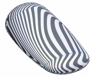

Poprawione obrazy zebra oraz folder Sceny analizy pozwalają na łatwiejsze wykonanie analizy krzywizny.
Paski nie zbiegają się już przy biegunach i są mniej rozpraszające wizualnie.
SolidWorks 2011 SolidWorks 2012
Zebra Stripes 2011 Cube Example Zebra Stripes 2012 Example
Zebra Stripes 2011 Spherical Example
Menedżer właściwości PropertyManager Zebra ma trzy nowe opcje:
  • Można określić poziomą lub pionową orientację pasków zebry, wybierając opcję Paski poziome lub Paski pionowe.
  • Zamiast zebry można wykorzystać obraz z innego środowiska, wybierając opcję Z pliku na liście Środowisko, a następnie przechodząc do pliku.
Folder Sceny analizy jest dostępny w okienku zadań na karcie Wyglądy, sceny i kalkomanie. Folder zawiera sceny, które są zoptymalizowane pod kątem oceny krzywizny powierzchni i jakości. Sceny te są także dostępne poprzez opcję Zastosuj scenę Tool_Apply_Scene_HeadsUpView.gif (pasek narzędzi Wyświetlacz przezroczysty).
