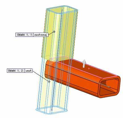

Objaśnienia. Jeżeli granica przycinająca przecina element do przycięcia, obok przyciętych segmentów pojawią się objaśnienia z identyfikatorem obiektu i przełączaniem dla zachowania lub odrzucania segmentu.
Jeżeli przycinamy za pomocą płaszczyzny lub ściany i zachowamy wszystkie elementy, elementy są wycięte. Jeżeli odrzucimy jakiekolwiek elementy, pozostałe przylegające elementy zostaną połączone.
