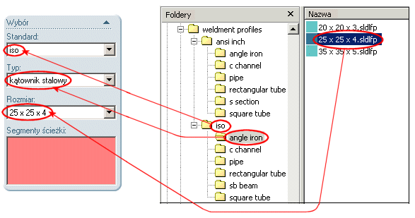

Domyślną lokalizacją dla profili konstrukcji spawanych jest <katalog_instalacyjny>\data\weldment profiles. Struktura podfolderu w obrębie folderu weldment profiles (profile konstrukcji spawanych) decyduje o wyborach jakie pojawia się w menedżerze właściwości PropertyManager Człon konstrukcyjny. Pole Wybór menedżera właściwości PropertyManager i odpowiadający folder w Eksploratorze Windows i struktura pliku są ustawione w następujący sposób:
  • <główny> , folder. Zawiera jeden lub więcej folderów <standardów>. W poniższym przykładzie weldment profiles jest folderem <głównym> i zawiera dwa foldery <standardów> (ansi inch i iso). W menedżerze właściwości PropertyManager nazwa każdego folderu <standardu> pojawi się jako wybór w polu Standard.
  • <standard>, foldery. Zawierają foldery <typu>, na przykład angle iron (kątownik stalowy), c channel (ceownik C), pipe (rura), itd. W menedżerze właściwości PropertyManager po wybraniu Standardu, nazwy podfolderów <typu> pojawią się na liście Typ.
  • <typ>, foldery. Zawierają jedną lub więcej części operacji z biblioteki. W menedżerze właściwości PropertyManager, po wybraniu Typu, nazwy części operacji z biblioteki pojawią się w polu Rozmiar.
Menedżer właściwości PropertyManager Człon konstrukcyjny:
Eksplorator Windows:
