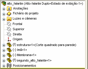

Exibir nomes de configuração de componentes
É possível exibir os nomes de configuração dos componentes na árvore de projeto do FeatureManager.
Para exibir os nomes de configuração dos componentes:
No topo da árvore de projetos do FeatureManager, clique com o botão direito no nome da peça, montagem ou desenho e selecione Exibição em árvore, Exibir nomes de configuração de componentes.
A árvore de projetos do FeatureManager exibe os nomes de configuração dos componentes.
